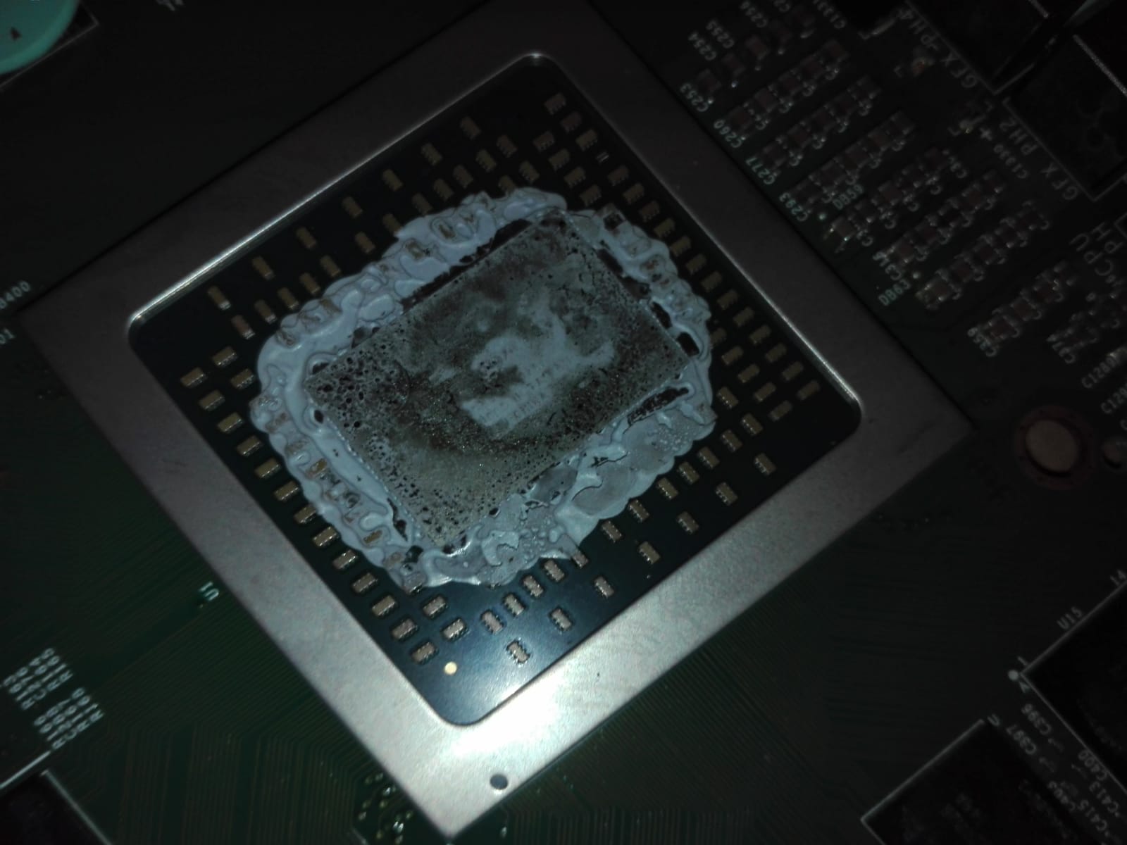

Richtig…aber zur Zeit kein Geld über leider. Die OneX muss dieses Jahr noch durchhalten. Outriders kann ich aber plötzlich nicht mehr zocken weil sobald die Spielewelt geladen ist die Konsole runter fährt. Ich habe es aber durchgespielt und jetzt geht’s nicht mehr…WTF…komischerweise nach dem serverseitigen update. Ich raff das alles nicht. Eventuell liegt es doch an der Programmierung einiger Games? Andere Spiele laufen doch, wenn es ein z.B loser Stecker oder verstaubten Kühler wäre, wäre es doch bei jedem Spiel. Oder doch die Wärmeleitpaste? Sorry …Bin etwas verzweifelt. Ich werde wohl die Wärmeleitpaste erneuern und dann weiter sehen. Wenn sie aber wirklich zu heiß wäre würde sie doch nicht sofort wieder angehen. Das ist mir alles zu hoch
Sooo…also es war dann doch die Wärmeleitpaste. Hab sie erneuert und alles gereinigt. Jetzt schnurrt sie wieder.
Trotzdem, nach 2,5 Jahren sollte das eigentlich nicht passieren. Staub und Dreck okay…aber die Paste war dermaßen hart und zerflossen…unglaublich. Auf dem CPU war so gut wie keine mehr vorhanden. Also die 2Std Arbeit und 20 Euro Unkosten haben sich gelohnt! So soll es nicht aussehen. Sorry Wenn das Bild zu groß sein sollte

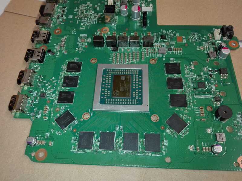

Nach der Reinigung IMG-20210501-WA0001

Das gröbste hab ich vorsichtig mit einem kleinen Plastikschaber entfernt und dann mit einem speziellen Lösungsmittel gereinigt. War recht einfach.
Der Effekt ist riesig, die Konsole ist nun wieder kaum hörbar.
