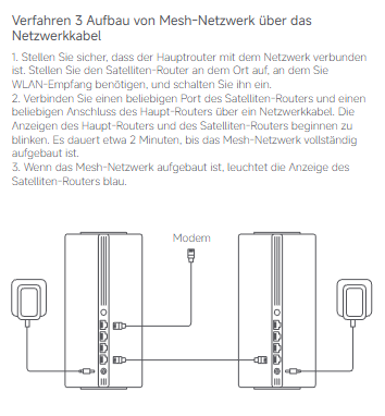

Und wenn ich das im Handbuch dieses Xiaomis Mesh System richtig verstehe:
Brauch ich dann eh nur, ein LAN vom Modem in Satellit 1 und von Satellit 1 zu Satellit 2 stecken.
