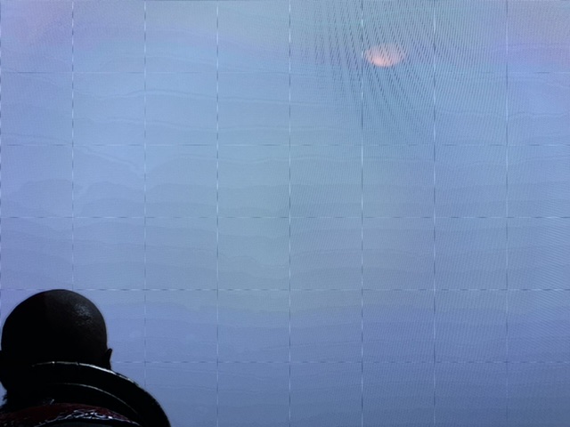

Teste gerade meinen neuen lg65B9SLA und bin sehr begeistert aber natürlich habe ich wieder ein dickes Haar in der Suppe. Zumindest bei Ghost of Tsushima habe ich in HDR „massives“ Color Banding :sob:.

Screenshot bitte.

Das ist alles auszuschließen, werd es mal in Bild festhalten wenn es geht.

Das Gitter ist in echt nicht zu sehen nur das Banding.
Wenn es nicht der TV ist dann kann es nur das HDMI Kabel sein… evtl. Hab ich eines der älteren erwischt, hab nur 2 die sicher 2.0 sind und noch eins davon in Wien im Einsatz :sweat_smile: aber 4K@30 HDR müsste auch mit <2.0 gehen oder? :thinking:

Kommt bei allen HDR Inhalten vor, auch bei Realfilmen.
Daher mein Kabelverdacht. Ich muss aber sagen dass das Bild so gut ist, dass ich HDR nicht wirklich vermisse, der Kontrast von Schwarz zu allem anderen ist ja schon per se HDR… ja nicht wirklich aber schon auch :wink:
Wie ist der Farbraum eingestellt? Bei der PS4 und beim TV übereinstimmend?
Was man so im Netz liest scheint aber auch der LG Probleme mit Color Banding zu haben was ich bisher nicht wusste. Wollte mir den auch schon fix kaufen aber das ist für mich ein Dealbreaker wenn es wirklich am TV liegt.
