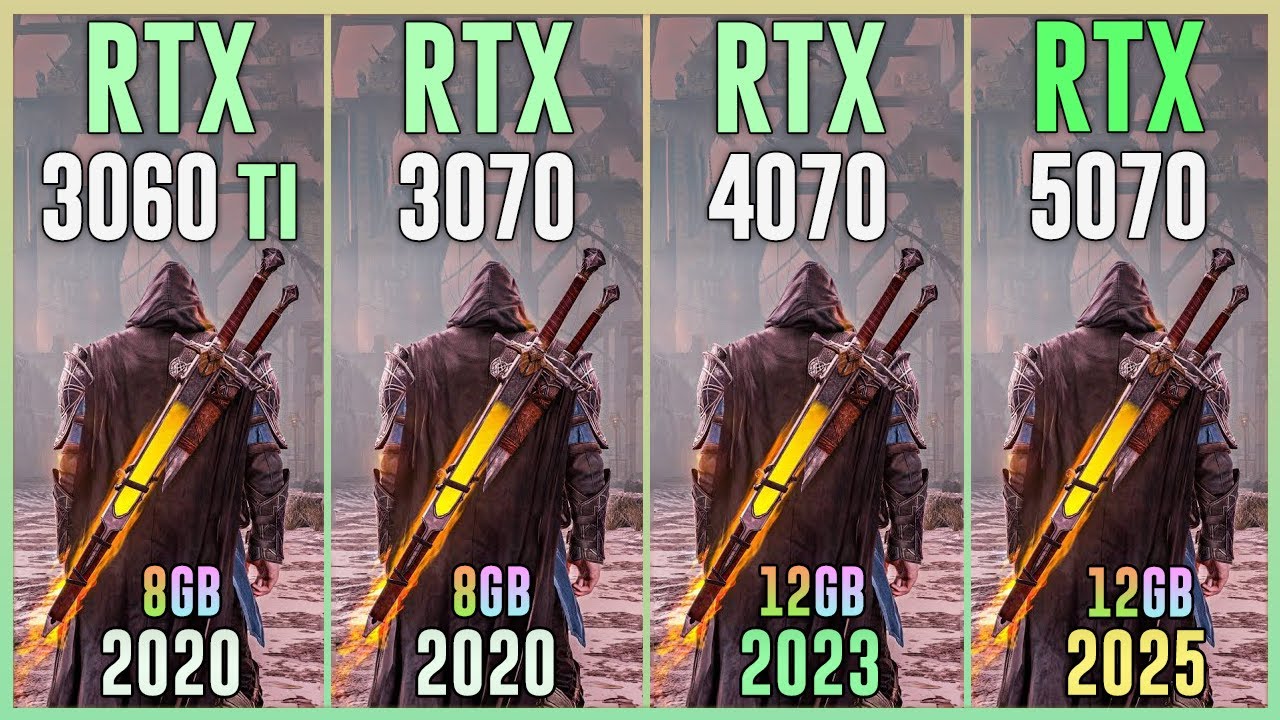

Ich habe seit 3 Jahren eine RTX 3060 Ti eingebaut und frage mich, ob sich ein Aufrüsten auf eine RTX 5070 lohnt. :thinking:
Mehr als 600 € möchte ich nicht für eine GPU ausgeben.
Du kannst ca. mit doppelt so viel FPS rechnen (wenn deine CPU es zulässt).
Zusätzlich dürftest du ein deutlich ruhigeres Bild haben, da die 8 GB Ram bei der 3060ti für aktuelle Games in hohen Details echt grenzwertig sind.
Das sieht doch sehr überzeugend aus, auch wenn ich aktuell nur mit 1080p Auflösung spielen kann (Monitor gibt nicht viel her). Aber bei 25 Zoll braucht man auch nicht unbedingt QHD oder 4k.

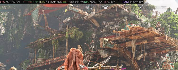

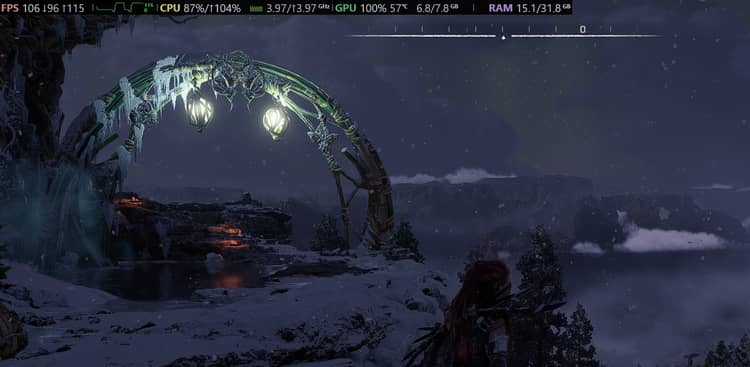

Ich weiß jetzt nicht wie aussagekräftig die Steam-Anzeige ist, aber es wirkt so, als würde CPU und GPU bei hohen Einstellungen schon am Limit laufen. Dabei habe ich vorher sogar mit Sehr Hohen Einstellungen gespielt und nur in manchen Städten haben ich eine Reduktion der FPS bemerkt.
Hier läuft es flüssig:
Hier bemerkt man Einbrücke:
Wie kann aber eine GPU mehr GB und eine CPU mehr GHz verbrauchen als vorhanden?
Anhand der Screenshots schwer zu sagen, warum es zu Einbrüchen kommt. In der zweiten Szene ist aber viel mehr Geometrie zu sehen. Das ist natürlich anspruchsvoller zu berechnen. Wenn es sich um kurzfristiges Stottern handelt, liegt es wahrscheinlich am zu geringen VRam deiner Grafikkarte. Dann muss nämlich nachgeladen bzw. ausgelagert werden, was zu diesen Problemen führen kann. Versuch dann einmal den Detailgrad der Texturen etwas zu reduzieren.

Hab mich etwas mit den Einstellung gespielt und einzelne Grafikeinstellungen wie Detailgrad runtergestellt und schon läuft es auch in der Stadt flüssiger (60-70 Frames).
Den Bildfehler wo einzelne Texturen flackern konnte ich noch nicht beheben. Bin mir nicht sicher ob das etwas mit dem Lichteinfall zu tun hat. Schatten und Bloom-Effekte habe ich schon herumprobiert, hatte aber keinen Einfluss.
