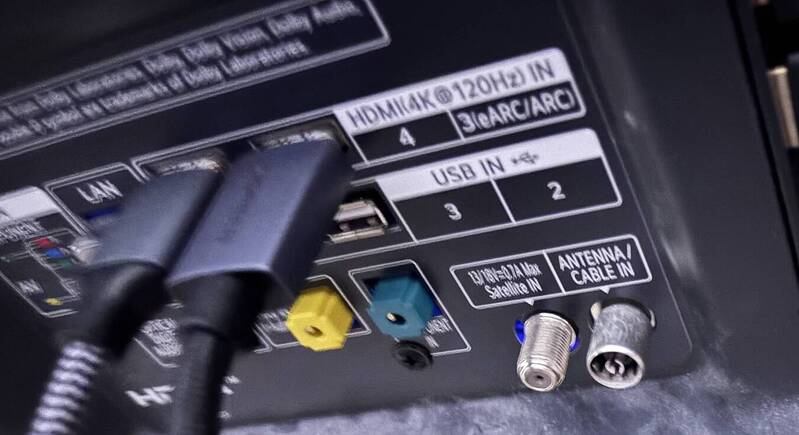

Am richtigen hdmi Port hängt der pc
Welches HDMI-Kabel und welchen Port am TV verwendest du? Beide müssen die Spezifikationen von HDMI 2.1 unterstützen.
https://amzn.eu/d/gSJBLRR
Hdmi 3 weil 3+4 unterstützen 4k120
Dort war auch Xbox und ps5 angesteckt bevor ich sie verkauft hab.

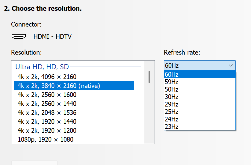

Hast du bei der Auflösung auch PC gekommen:
Bei 4K bekomme ich auch nur 60:
Ich kann hier nur 60 auswählen. Gehe ich auf fullhd dann 120

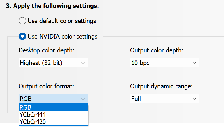

Du kannst sonst versuchen die Bandbreite zu reduzieren in dem du hier anpasst:
Am TV ist auch der Port richtig eingestellt, manchmal fällt die Einstellung raus, war mal bei mir, bei LG ist das die HDMI Deep Color Einstellung.

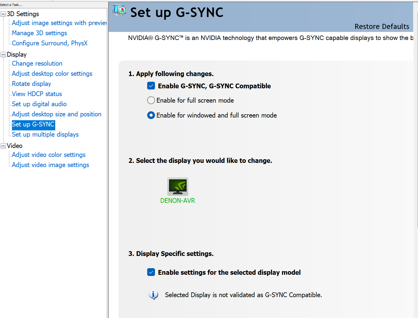

VRR muss hier anpassen:
Ich hab eine 9070 xt, keine NVIDIA Grafikkarte
Hmmm … welches TV-Modell hast du?
Stimmt, hab jetzt erst gesehen, du hast den ja weiter oben gepostet, sorry mein Fehler, dann sind die Angaben natürlich hinfällig.

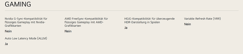

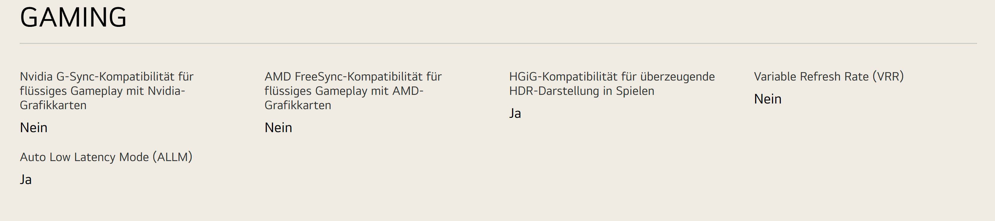

Also laut LG-Homepage unterstütz der Bildschirm kein VRR und auch kein AMD Freesync.

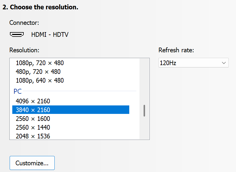

Lösung: keinen DisplayPort-HDMI-Adapter verwenden. Nun wird HDR und 4K120 erkannt. Hoffe es bleibt nun so!
