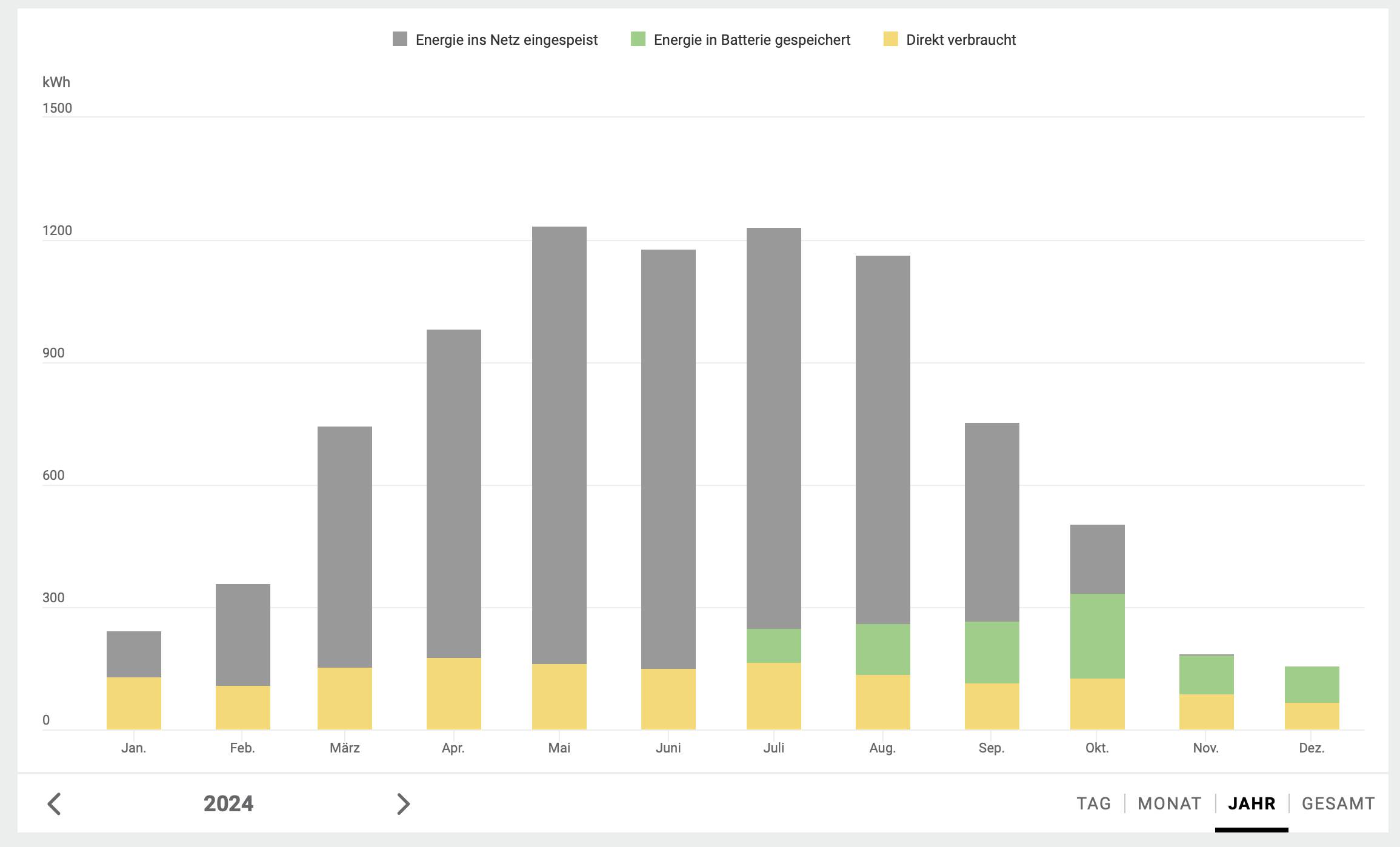

Fals es dich interessiert nachfolgend meine Stromerzeugung vom letzten Jahr. Seit Juli haben wir einen Speicher (16,6KW) und ich bin jetzt Ende Februar teilweise schon wieder autark. Wir brauchen etwa 6MWh pro Jahr und produzieren über 8MWh.
