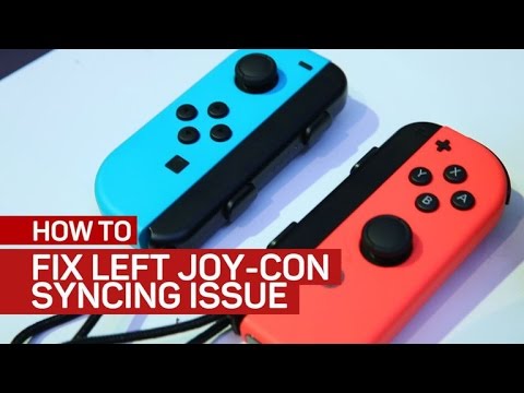

weil akku-performance zuletzt ein thema war. hatte ich zufällig als yt-vorschlag:
@amax habe nun das linke JoyCon mit ESD Schaumstoff verbessert (denke ich mal). Nach Verschluss habe ich die sachgemäße Funktion aller Tasten geprüft - es funktioniert alles noch (yes, kein Kabel verschissen), aber ob damit tatsächlich nie wieder ein Verbindungsabbruch kommt, wird sich noch zeigen, sollte aber laut diverser Infos aus dem Internet (YouTube, diverse Online Magazine) damit erledigt sein. Gar nicht so einfach! Zum Glück hatte ich die 3-Zacken Minischraubendreher und auch etwas schmales hartes wie feine Büroklammern und ein Schweizer Taschenmesser (brauchte nur die feine Schere und etwas um den Schaumstoff zu halten, so eine Art Griffel… weiß nicht wie man das nennt). :trophy:

Gut gemacht! :smile: Gib Bescheid ob die Verbindungsabbrüche jetzt wirklich weg sind :slight_smile:

Mein linker JoyCon hat sehr oft disconnects - ist ziemlich dämlich, meistens natürlich genau in den blödsten situationen. der rechte - ist eigentlich weiter weg von der konsole selbst, hat keinerlei disconnects.
Ist das jetzt ein Hardware oder Software Problem?
Hardware, aber NUR bei den ersten paar Lieferchargen damals. Alle neuen, die zur Zeit geliefert werden, sind nicht mehr betroffen (sollten zumindest laut Nintendo nicht mehr sein).
Bei mir war der linke betroffen, der mit der Switch dabei war. Inzwischen hab ich auch die neongelben gekauft, die sollten das Problem dann gar nicht erst haben, weil diese Bau-Variante (Zitat Nintendo) nicht mehr während der Produktion gewählt wird.
edit: ich finde die do-it-yourself Lösung (die Nintendo exakt selber so macht) eigentlich noch recht elegant, weil wirklich gut machbar und für unter 4 Euro (conductive foam), wenn man alles an Werkzeug daheim hat, das man dazu benötigt. Einfach aufmachen und ein kleines (wirklich klein) Stück vom ESD Schaumstoff da drauf platzieren wo das Funkteil ist, und fertig :smiley:
