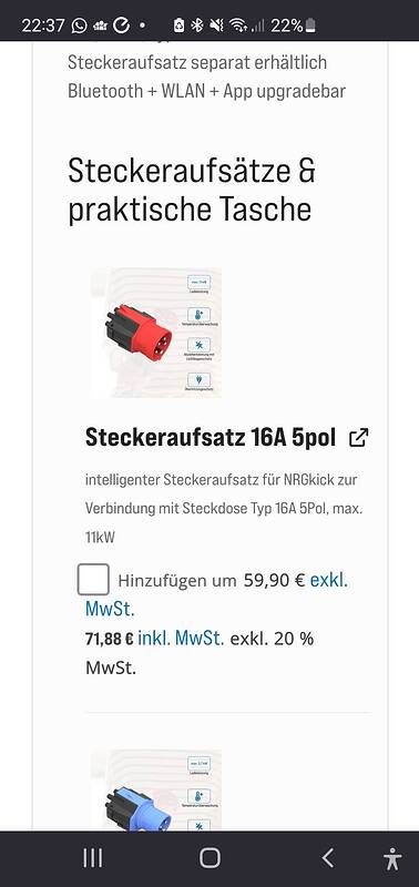

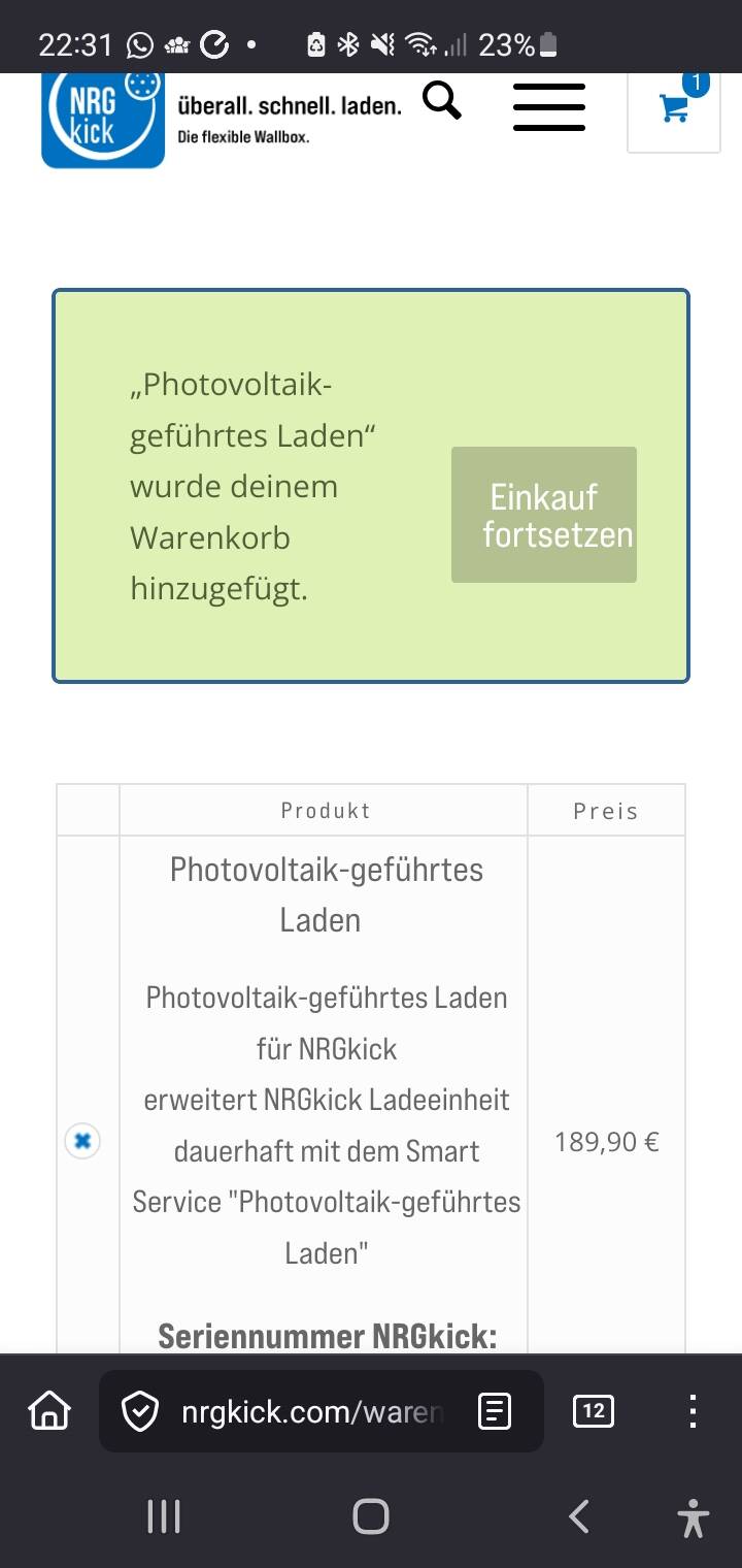

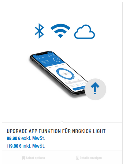

Zu den zwei Absätzen aus deinem Screenshot: ja, die halten Funktionen hinter einer „Paywall“ zurück. Bei meinem zB hab ich Bluetooth und WLAN und somit die Steuerung über die App dabei, wenn ich aber zB „PV geführtes Laden“ nutzen wollen würde, müsste ich 190€ zahlen

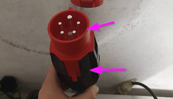

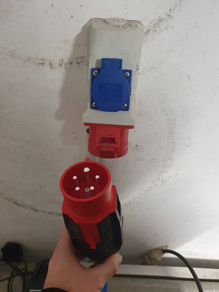

  1. Es steht da eh: zum Laden brauchst du einen Adapter.
    Ich den 16A Starkstromadapter. Hab aber auch schon mal mit dem Adapter für die normale Steckdose geladen.
Ich schätze du bräuchtest den:
Und noch was: ein Strompreis jenseits der 20ct muss nicht sein. Schauts mal bei einem Vergleichsportal wie Durchblicker.
Danke! @Jokus hat eh schon empfohlen, am besten jedes Jahr Anbieter wechseln und die befristeten 12 Monate 10,- Cent Tarife abstauben :slight_smile:

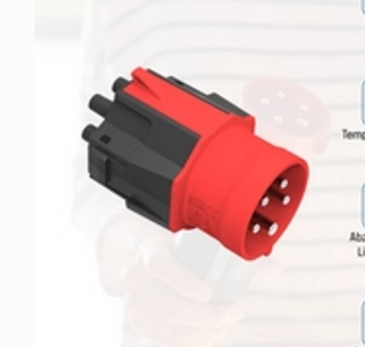

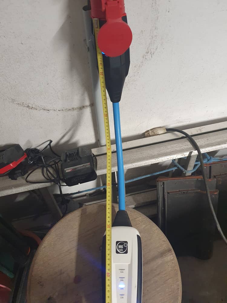

Ich schätzte mal, der schwarze Teil ist fix an der ladestation dran, und der rote Teil ist der Adapter, dens in allen möglichen Ausführungen gibt?
Wie lange sind die jeweiligen fixen Kabel an der Ladestation in etwa?
Der Adapter selbst hat auch einen schwarzen Bereich.
Mit diesem Adapter sind es ziemlich genau 50cm von meiner Steckdose bis zum Kastl.
Das Kastl hat ca 22cm.
Den Rest zum Ladestecker kann/will ich jetzt um halb 12 nicht abmessen, da müsst ich es mir schön auf dem Boden auslegen.
Aber das Von dir ins Auge gefasste Modell ist ja uU eh anders in der Hinsicht.

So viel kostet die App-Freischaltung beim Light:
Quelle:
