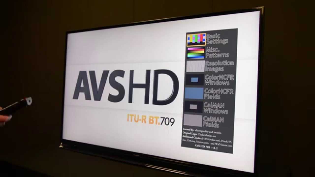

Das sind eher nur die basics. Da geht noch einiges mehr. Helligkeit und Kontrast würde ich aber schon gescheit einstellen. Ist auch nicht kompliziert.
Ja stimmt das scheint wirklich nicht all zu schwer zu sein, ich denke das bekomme ich hin. Ich muss mir bloß eine Beschreibung auf deutsch raussuchen, ich denke zwar das ich das meiste mitbekommen hab aber um wirklich alles zu verstehen wäre deutsch schon besser.
Wegen dem Video, gibt’s das (oder ein vergleichbares) auch auf YouTube? Ich hab auf meinen Laptop leider kein Laufwerk um das Video auf Disk zu brennen.
Oder würde das über YouTube sowieso keinen Sinn machen aufgrund schlechter Qualität wegen Komprimierung und so?
Da kannst du dir die einzelnen Videos als Datei laden und dann mittels USB Stick am TV abspielen.
