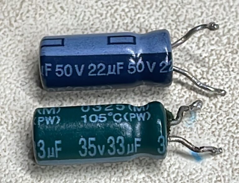

Die Hardware der originalen PlayStation 2 hat drei bekannte Fehlerquellen. Da wäre der Lüfter der irgendwann seinen Geist aufgeben kann bzw. sehr laut wird, dann klassisch bei allen Konsolen mit optischen Laufwerken dessen Laser und im Falle der PS2 das Netzteil. Besonders das Design der Version ADP-75JP-C hat ein paar Schwächen. Hier sind zwei Radialelkos sehr nahe an den Kühlkörpern positioniert und werden dadurch sehr war. Dies führt zur vorzeitigen Alterung und dadurch zum Ausfall des Netzteiles.

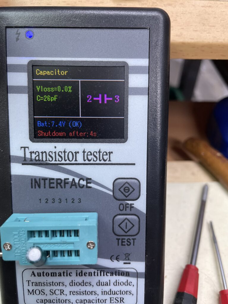

Also mal die Corpus Delicti auslöten und mit einem tester mal anschauen und siehe da, einer der Beiden hatte deutlich an Kapazität verloren. Aber nachdem ja bereits beide ElKos ausgebaut waren, wurden auch gleich beide durch neue Teile ersetzt. Die Beschaffung der entsprechenden Ersatzteile gestaltete sich dann doch schwerer als erwartet, da 35v mit 33uF gar nicht so einfach zu beschaffen sind. Aber schlussendlich wurden wir fündig und nach ein paar Tagen kamen die neuen Kondensatoren an.

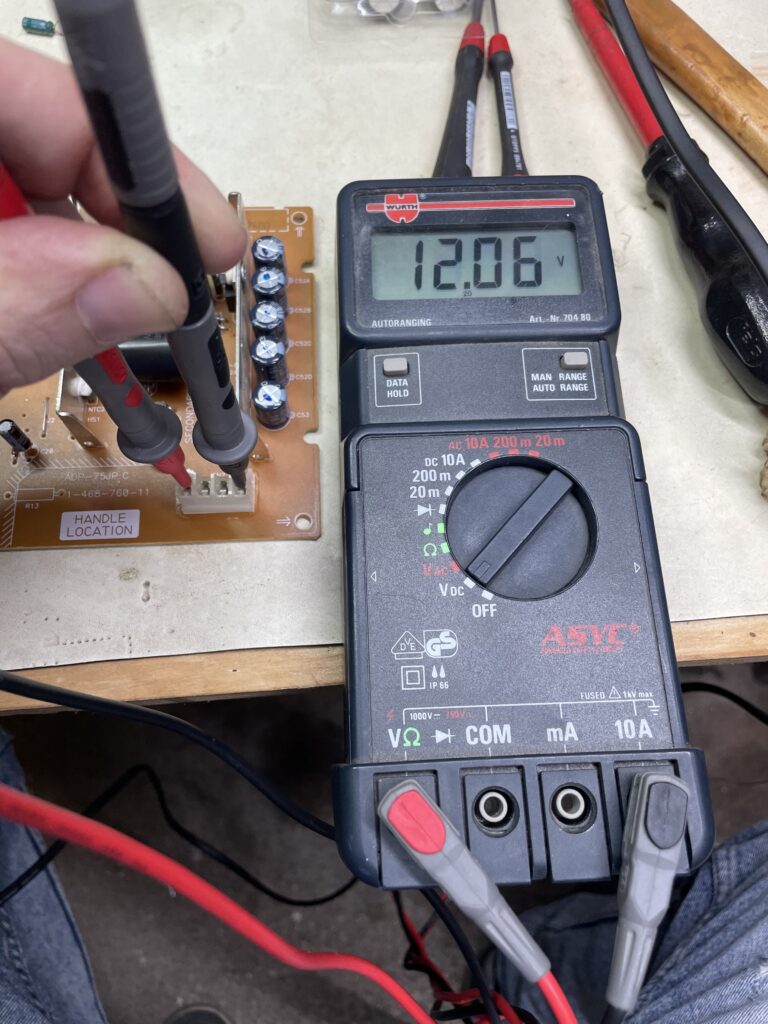

Nachdem diese eingebaut waren konnte der erste Test bestätigen das der Fehler damit behoben war und unser Multimeter zeigte 12V am Ausgang des Netzteiles an, wo wir vorher nur 0V vorfanden. Frohgemut waren nun Mensch und Maschine. Nun ging es wieder ans Zusammenbauen und Hoffen das dies das Einzige Problem des Gerätes gewesen ist.
