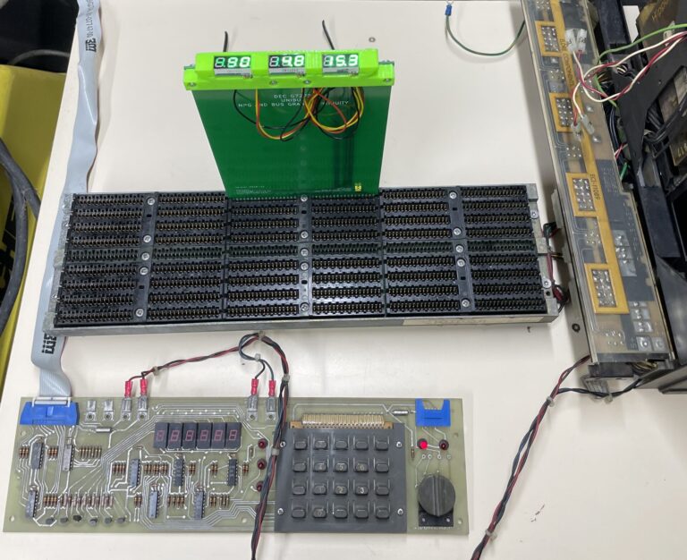

Erster Versuch mit den Netzteilen ob sie auch die richtige Spannung liefern.
Zuerst galt es also die Netzteile und die übergebenen Spannungen zu prüfen. Ein Versuchsaufbau der lediglich aus der DD11-P Backplane und eben den angeschlossen Netzteilen. Zum Anzeigen wird eine spezielle Unibus Karte verwendet die auch die drei benötigten Spannungen +5V, -15V und +15V anzeigt. Der erste Start der Netzteile zeigte passende Spannungen an und kein weißer Rauch stieg auf, daher erstmal ein gutes Zeichen. Also konnte ohne Angst die erste Komponente eingesetzt werden. Dabei handelte sich um die KY11-LB Programmers Konsole, also die Frontblende mit dem Tastenfeld und der 6-stelligen Siebensegmentanzeige.

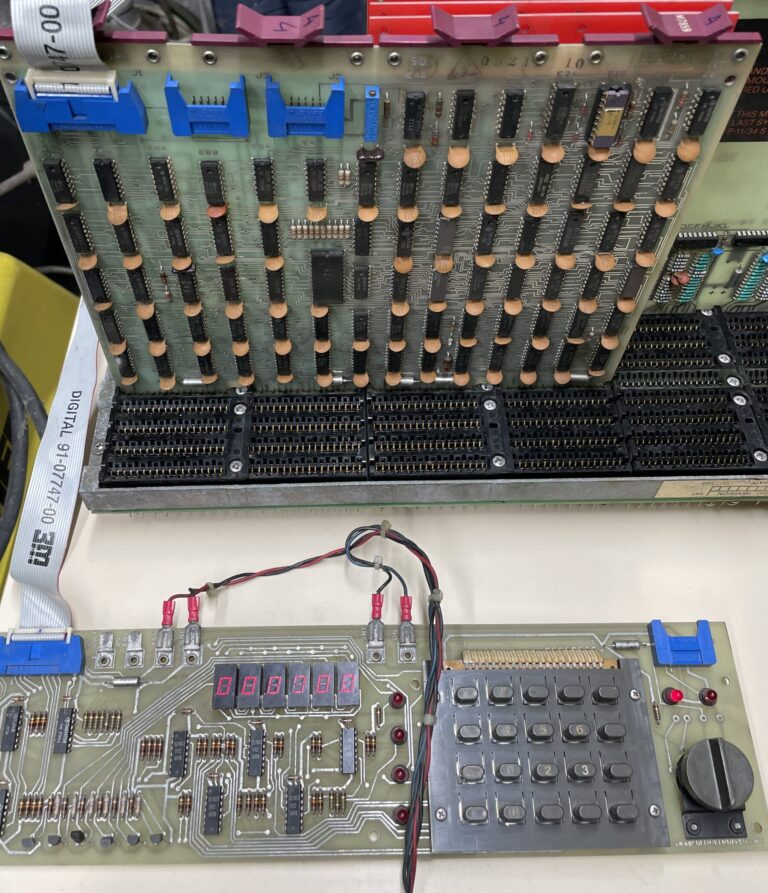

Die KY11-LB Konsole mt der dazugehörigen Platine
Das erste mal eine alte Platine wieder in Betrieb zu nehmen ist immer eine spannende Sache, denn oft kommt es vor das diese Aktion mit Spezialeffekten wie dem bekannten Magic Smoke begleitet werden und sich die getestete Platine damit zum Papst wählen will. In diesem Fall blieb dieses aus und die Anzeige auf der Konsole erwachte zum Leben. Nach der ersten Freude dann jedoch Ernüchterung, denn leider war nach ein paar Minuten Schicht im Schacht und die Konsole war nicht mehr aktiv.
Auch Stromabschaltung, Wechsel des Steckplatzes usw. brachte keinerlei Verbesserung und so ging es erstmal an die Fehlersuche auf der Platine. Die Spannungen der verschiedenen Chips war auch OK. Aufgrund des Fehlens eines für weitere Tests benötigten Oszilloskops war hier erstmal Pause.

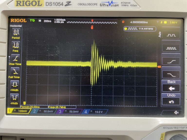

Da bereits an mehreren Stellen die Notwendigkeit für die Anschaffung eines Oszilloskopes offensichtlich wurde, habe ich dann auch ein solches besorgt. Das wurde dann auch gleich zur Fehlersuche eingesetzt und siehe da, am Testpunkt der ein schönes Rechtecksignal zeigen sollte war nur ein komischer Ausschlag festgestellt werden. Der für das Clocksignal zuständige IC konnte dann auch gefunden werden und wurde durch einen Neuen, bei eBay bestellt, ersetzt.
Nach diesem Austausch war die Konsole wieder zum Glüück wieder verfügbar und so konnte die Prüfung der Komponenten fortgesetzt werden. Wie es dann weiterging, das erzählen wir in der nächsten Folge unserer kleinen Serie.
