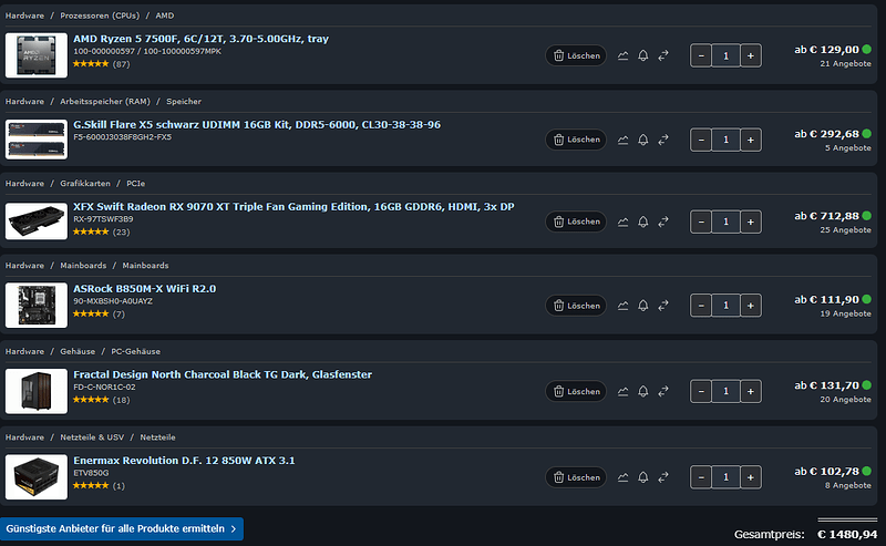

AM4: 1421€ (dein System)
AM5: 1480,94 inkl. DDR5-6000, CL30-38-38-96 RAM!
Mainboard hat PCIe 5.0 :slight_smile:
Netzteil hat ein 80 PLUS Gold Zertifikat
Danke, ich hab aber schon mein Build bestellt und werde auch damit happy sein.
Ganz sicher. Viel Spaß damit.
